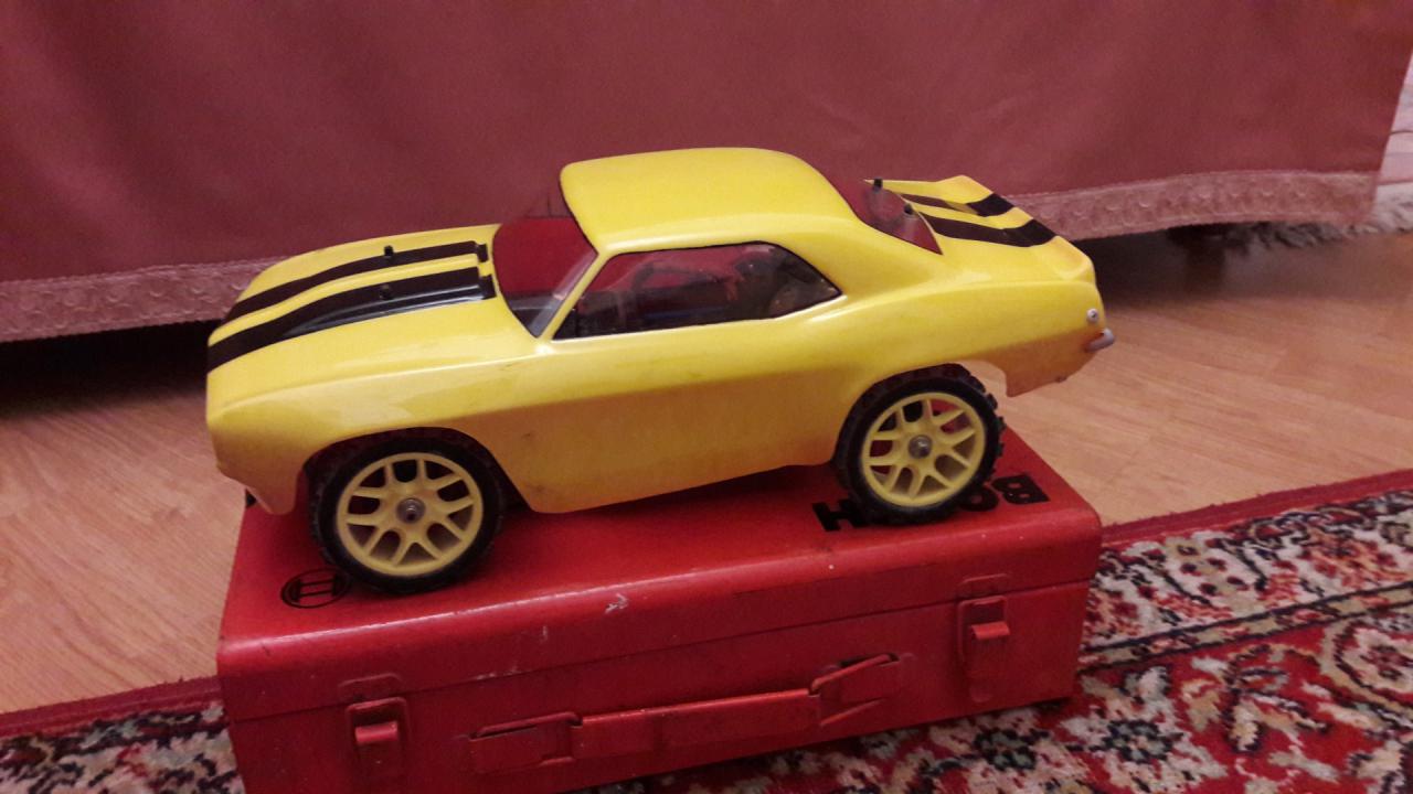

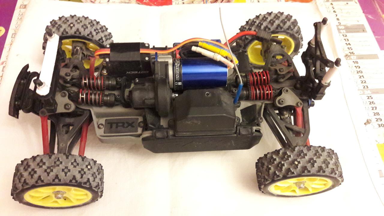

Voici le fruit de mes efforts, sur une base de pièces récupérées de droite et de gauche pour reconstituer un châssis de Traxxas mini Slash 1/16 pour faire du rallye.
Déjà pourquoi ce modèle me direz-vous ? Parce que ce n'est pas un châssis prévu pour... Mr. Green
Ensuite comment : vous pouvez partir directement du châssis d'origine, pour moi c'eût été trop facile Okay

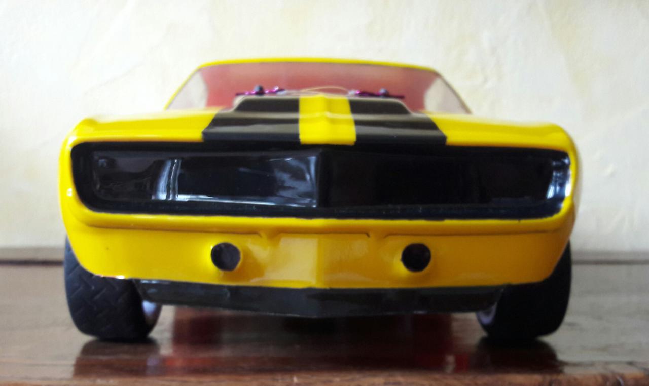

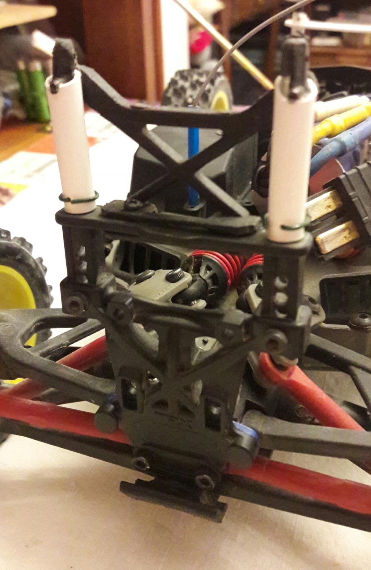

La carrosserie choisie nécessitait des supports réhaussés : taillés sur mesure à l'ancienne (pas d'imprimante 3D, juste des rabiots de ci de là, cutter, scie...)

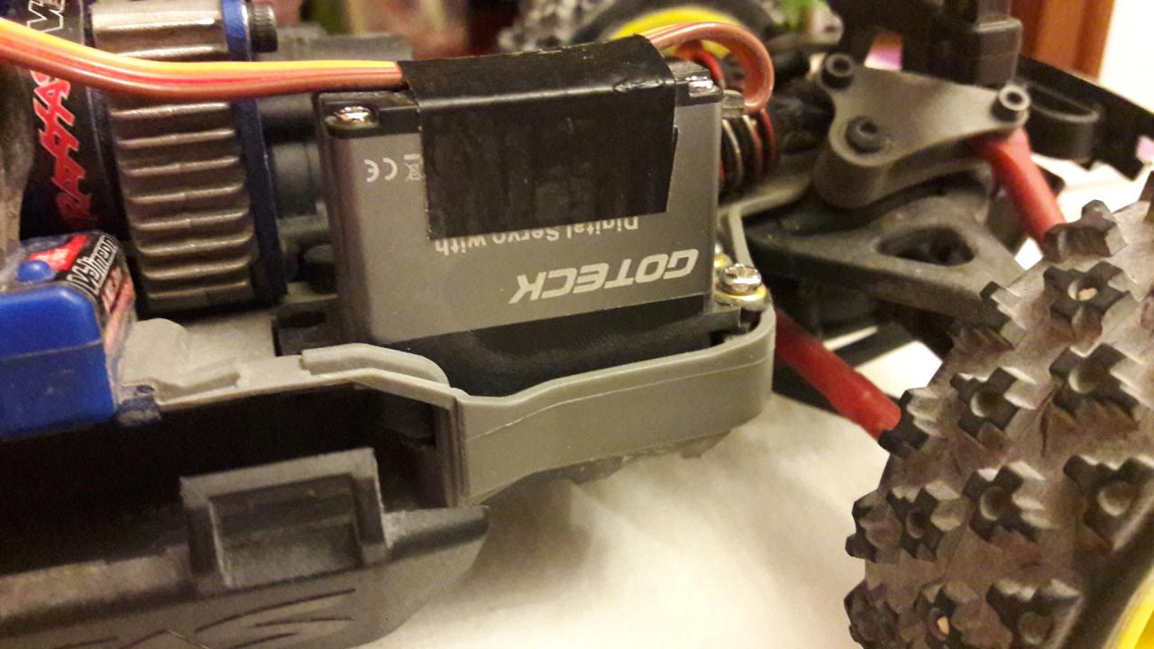

Pour faire du rallye il faut un servo 1/10 costaud croyez en mes expériences
Merci la team rallye TTRCS pour les conseils ce Goteck est suffisamment rapide.
Il a fallut découper du châssis et adapter les liaisons.
Une fois posée sur ses roues elle a de la gueule, prête à attaquer le bitume
En mode terre les roues rallye block lui donnent une allure un peu disproportionnée mais le comportement vaut le coup.

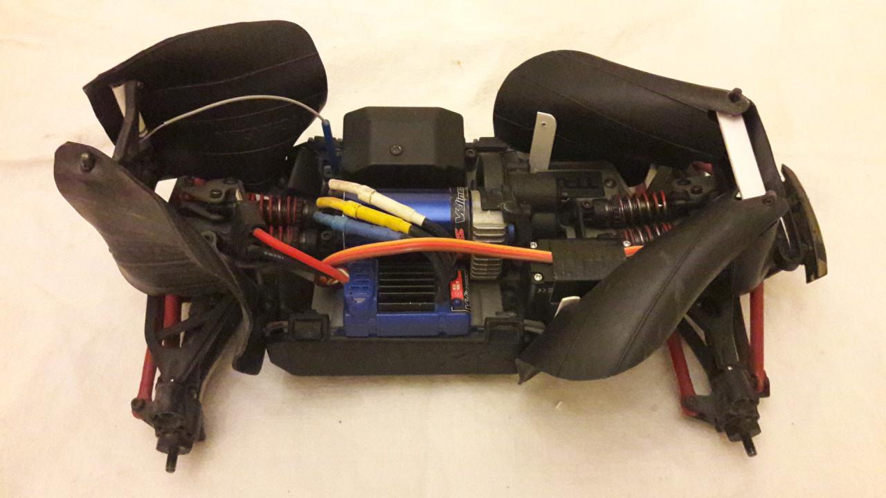

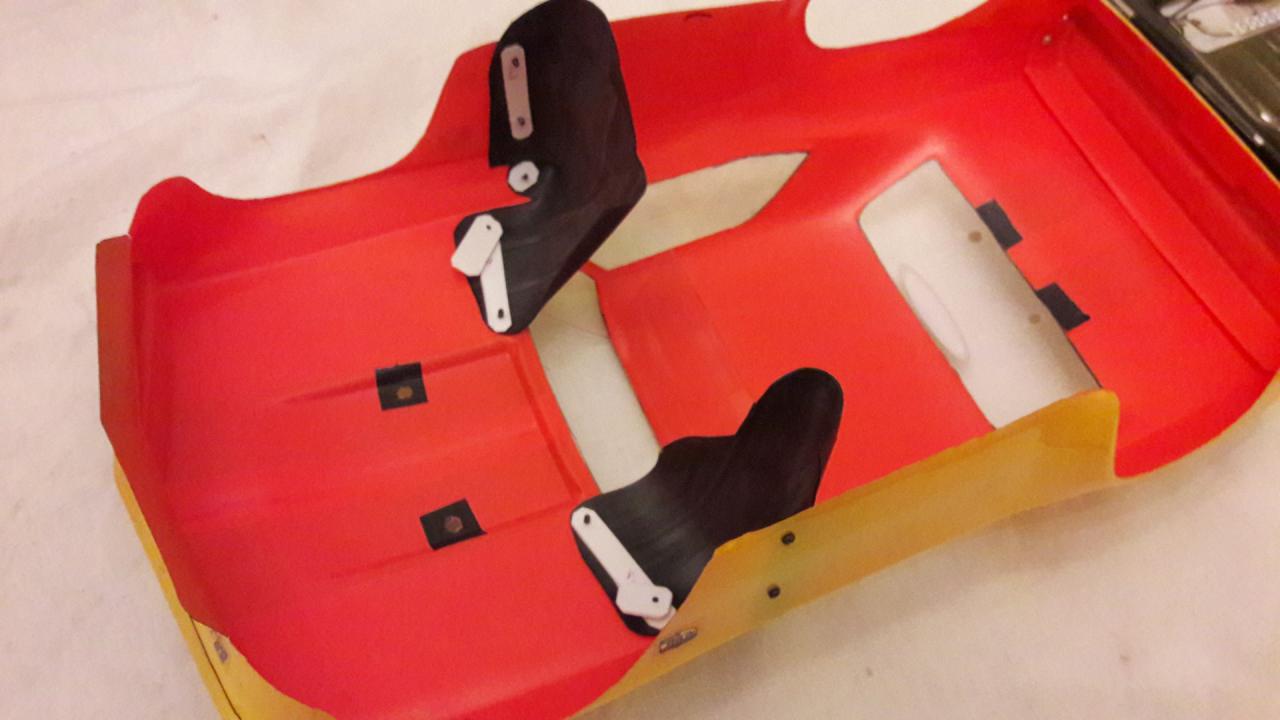

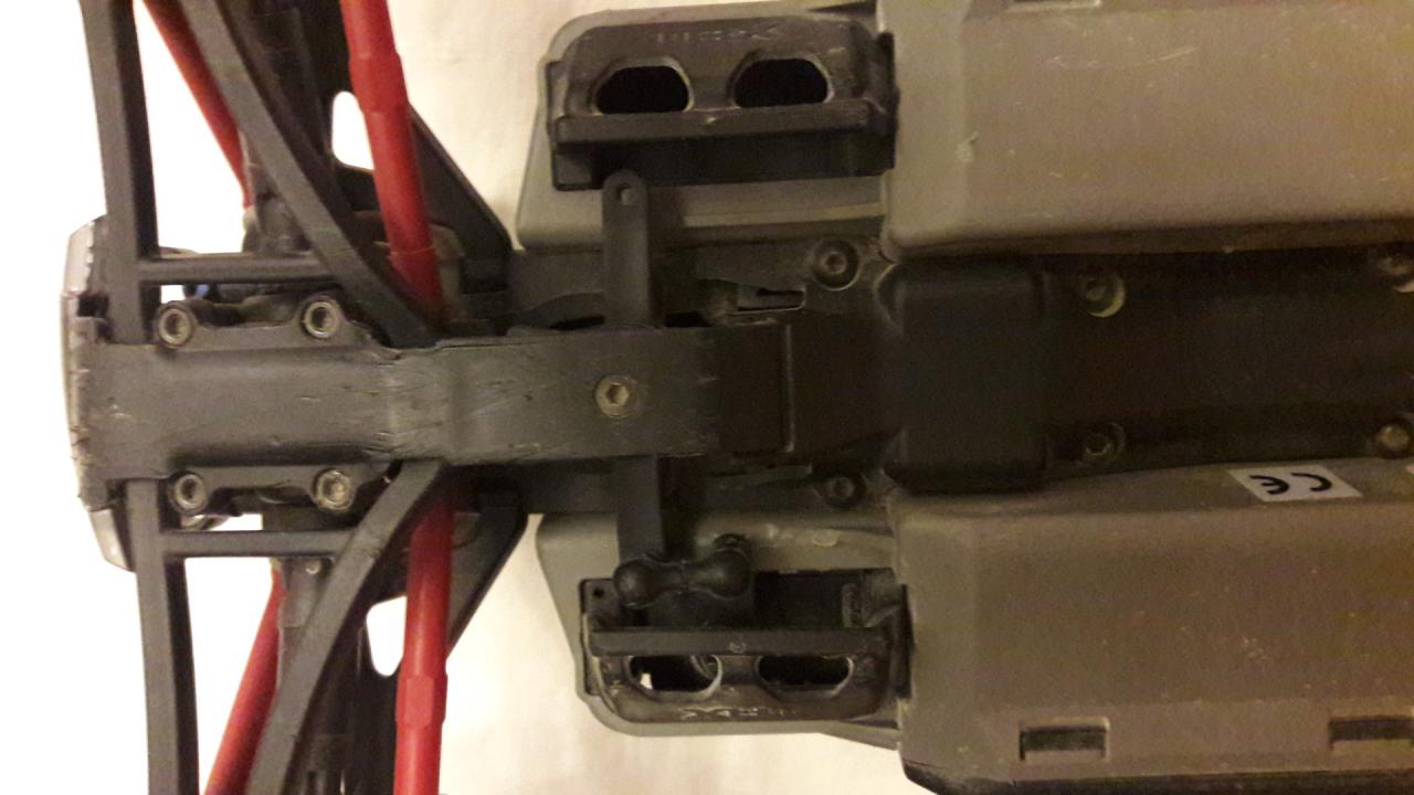

Le gros défaut concerne les arbres de transmission non protégés et tournant dans des espaces très exigus : les petits grains de sable viennent parfois abîmer les pièces en mouvement. Donc création de déflecteurs avec de la chambre à air (car fixer de la carte plastique sur ce châssis relève de l'impossible)
J'ai donc mis des éléments sur le chassis
Et sur la carrosserie à l'avant
L'arrière reste à faire...

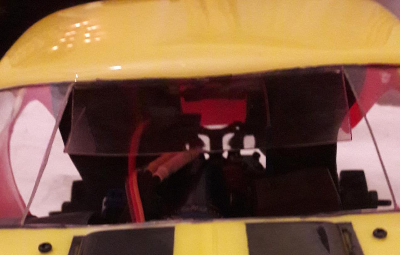

Enfin, avec tous ces déflecteurs qui empêchent les rebonds des vilains grains de sable / gravier et autres indésirables, même l'air ne contribue plus aux échanges thermiques (je n'ai pas de ventilateur)
Donc hop le pare brise est découpé et plié pour faire office de bouche d'air orientée.
Comme personne ne se trouve devant en rallye c'est nickel.
Au final les seules modifications par rapport au modèle de base brushless sont :
- servo
- carro et supports
- déflecteurs anti projections
- roues

MessagePosté le: Jeu 12 Oct - 15:13 (2017)    Sujet du message: Mini Slash en mode Rallye - Camaro 69 [DC] Répondre en citant
voilààààà les photos Mr. Green
MessagePosté le: Jeu 12 Oct - 16:55 (2017)    Sujet du message: Mini Slash en mode Rallye - Camaro 69 [DC] Répondre en citant
Super taf (en plus fait dans ta chambre par terre) !
J'ai en fait le meme chassis depuis hier.
Et il tourne tres tres bien.
Bon choix !

MessagePosté le: Dim 12 Nov - 02:27 (2017)    Sujet du message: Mini Slash en mode Rallye - Camaro 69 [DC] Répondre en citant
Très jolie cette Camaro ! Elle a un aspect presque cartoon SD (Super Deformed), un peu comme dans Dragon Ball.

Citation:
Avant de venir au ttrcs, je roulais souvent sur un terrain de boule en sable avec cette voiture, les arbres sont pourtant toujours d'origine. Le seul qui s'abime pour moi, c'est celui d'en dessous, car des petits grains se coincent. sur les autres, jamais eu de soucis, les grains ne se coincent pas.
Elle tourne assez court pour la piste de rallye ?
MessagePosté le: Dim 12 Nov - 22:26 (2017)    Sujet du message: Mini Slash en mode Rallye - Camaro 69 [DC] Répondre en citant
Effectivement C'est l'arbre central dessous qui est concerné.
Côté braquage c'est impeccable. Ça ne sera jamais aussi bien qu'une rallye équipée avec des pièces de drift (les roues braquent à presque 70° imaginez un peu...)
Normalement dimanche pour le Sprint final je la ferai tourner.
