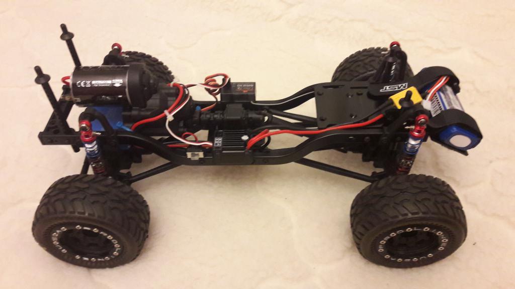

J'ai enfin trouvé le temps de finir le montage

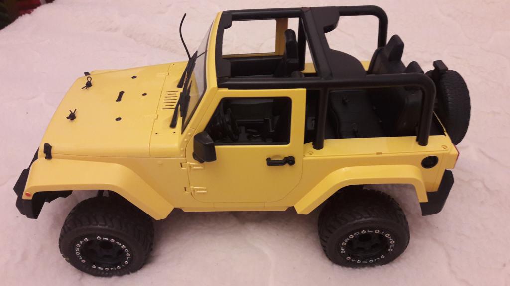

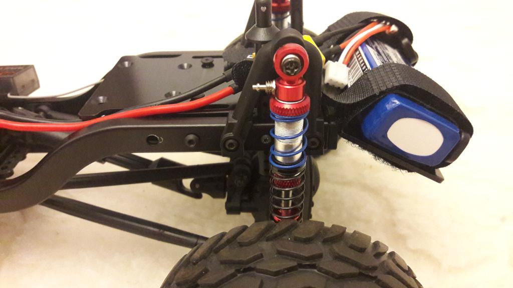

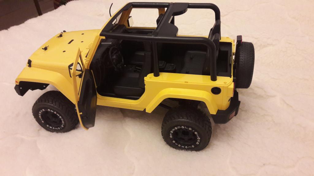

J'ai ete obligé de déplacer l'accu en porte à faux arrière afin de pouvoir le loger sous la carrosserie qui, soit dit en passant, semble très haute mais ne peut pas être positionnée plus bas (posée sur le support de suspension arrière et 2mm de jeu avec le pont central).
À l'occasion je ferai un montage un peu plus solide du récepteur et du variateur.

MessagePosté le: Sam 17 Fév - 23:41 (2018)    Sujet du message: MST CFX - Jeep Wrangler Rubicon Répondre en citant
Très sympas !
Cependant ce chassis est réputé pour être TRÈS bryant, a cause de la démultiplication dans les roues...

MessagePosté le: Dim 18 Fév - 13:43 (2018)    Sujet du message: MST CFX - Jeep Wrangler Rubicon Répondre en citant
Je n'ai pas la démultiplication au niveau des roues... Crying or Very sad
Par contre je suis convaincu qu'il y a dû avoir un problème lors du montage car je l'ai acheté d'occasion état neuf et j'avais déjà identifié quelques erreurs mécaniques que j'avais corrigées (pièces à l'envers...)

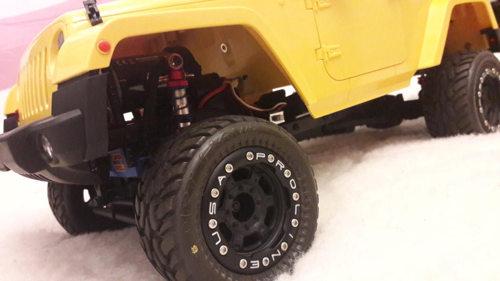

Ces roues sont déjà un peu plus grosses que d'origine mais je compte bien essayer des 2.2.
En fait, une carro "vide" descend beaucoup plus bas. J'ai l'art de faire compliqué.

Sur les forums pas mal de MST CMX/CFX sont bruyants malgré un montage correct. donc... je ne m'en ferais pas trop, enfin tout dépend de ce qu'on appel bruyant bien sur Question
Il est un peu haut sur patte, j'ai le même problème avec mon CFX, le moteur/amorto tape sur la carrosserie, trop d'adaptation à faire pour pas grand chose...
Pour la batterie en porte à faux arrière, ça va moins bien passer tu vas benner plus facilement. j'ai résolu le pb , j'ai deux carro une joli pour expo et une moche pour rouler.
Les roues, facile tu prends du 1.9 si tu veux faire scale et du 2.2 si c'est pour plus baroudeur. Prends des jantes beatlock c'est moins pénibles que les collées et puis comme tu as du poids à l'arrière pense à des jantes lestées à l'avant ou mets du poids (fils a soudure de cuivre en fer enroulé autour de la jante

Les roues en 2.2 sont beaucoup trop grandes. Impossible d'envisager une modification.
Par contre Guillaume m'a confirmé que les amortisseurs qu'on m'avait fournis ne sont pas adaptés. Je vais les changer ca devrait permettre de gagnet en débattement et corriger la hauteur de caisse.
